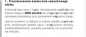

Mam jeszcze pytanie o co chodzi z,, przystosowaniem wieńca koła zamachowego ''
Nie potrafię odpowiedzieć.
