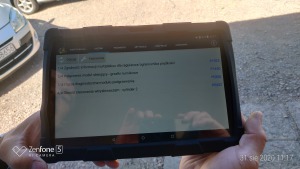

Dziś byłem na podpięciu do komputera. Wyświetliło mi 4 błędy. Załączam zdjęcie. Co robić dalej? Gdzie się ruszyć z tym wtryskiem-  do elektryka?
  • 5 miesięcy temu...
Ale dawno mnie tu nie było. Co do mojego auta, musiałam w końcu wymienić dwa wtryski z czterech. Teraz już jest wszystko w porządku. @filolog jak z Twoim? U mnie to wszystko ogarnęli zwykli mechanicy w końcu.
U mnie też był taki objaw. Co około 50km szarpnięcie. Zapisany obwód wtryskiwacza 2 czasami dochodził wtryskiwacz 1. Auto miało we Francji uszkodzona szybkozlaczkę na filtrze i ciągnęło bardzo dużo powietrza. co 200km wypalał się też filtr dpf. Na stole wyszło że drugi wtrysk w sumie wlewa co chce :).Usuną bym bomble powietrza jak nie pomoże to 2 wtrysk na stół pomiarowy.
