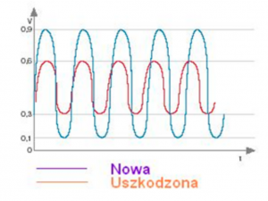

Dnia 28.09.2019 o 08:33, Andrzej-2010 napisał:
1/Wykres działania I sondy powinien wyglądać jak sinusoida w zakresie 0 - 1 V ;
2/ Wartość sygnału I sondy λ zamontowanej przed katalizatorem jest zależna ;
      a/ od zawartości tlenu w spalinach napływających do silnika,
      b/ uszkodzona sonda ma b. słabe wahnięcia napięcia,
     c/ niesprawność I sondy objawia się kontrolką „ check engine ” na desce oraz ;
            - wzrostem spalania,
            - spadkiem mocy
3/Jeżeli dojdzie do uszkodzenia lub jest ona na tyle „ stara ”, że te wartości nie są uzyskiwane  i wykres nawet
     nie zbliża się do nich,  sondę należy uznać za zużytą lub uszkodzoną  i dokonać wymiany na nową,
4/ II sonda za katalizatorem ;
      a/ stoi w miejscu w przedziale 0,6 V – 0,8 V,
      b/ ma w większości wskazanie średnio około 730 mV,
      c/ obydwie sondy w czasie hamowania silnikiem spadają do 0,
      d/ im bardziej II sonda faluje tym bardziej jest zużyty katalizator,
     e/ napięcie drugiej sondy jest stałe do momentu gdy katalizator działa poprawnie,
      f/ gdy spaliny nie spełniają normy, sonda II zaczyna pracować tak jak pierwsza ,
     g/  jeżeli napięcie drugiej sondy spada poniżej 0,5 V oznacza to;
             - że w spalinach jest dużo tlenu , a to wiąże się z niską sprawnością katalizatora,
              patrz wykres nr 1.
