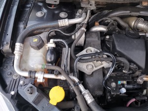

Wymienilem dwa przewody
- jeden z filtra do pompy,
- drugi z filtra do przewodu za gruszką oczywiście razem z gruszką.
Na zdjęciu widać nowe czarne przewody.
zamówiłem dzisiaj jedną oryginalną śrubkę co wkręca się do filtra razem z podgrzewaczem więc wkręcę ją w ten drugi pusty otwór i zobaczę czy będzie poprawa czy nie.
