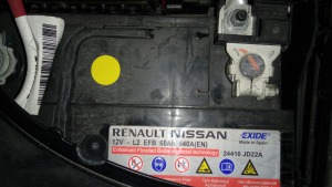

Ja w swojej Intense z SS mam taki jak na załączonym zdjęciu - czyli EFB.
