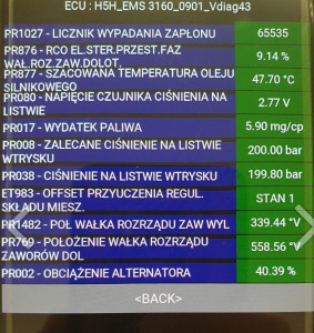

Jaki parametr pokazuje w pyclip ilość wypadających zapłonów? Chyba jest tylko licznik ogólny bez wskazania cylindra.
19 godzin temu, szwagier24a napisał:
:lapka:

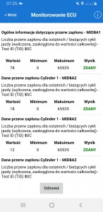

No więc w PyClip pokazuje tylko licznik wypadania zapłonu: 65535 i to wszystko.
132358844_Screenshot_20230110-183557_Chrome2.thumb.jpg.62de0e182903577b08835e234d4caf78.jpg

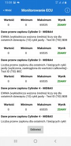

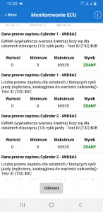

Poza tym w innej aplikacji licznik zapłonu
Screenshot_20230109-072558.thumb.jpg.41a6b4eaadbc4016d6b12fa66961843f.jpgScreenshot_20230109-072605.thumb.jpg.00b43b83877e1266e9136e583ffb8740.jpg
Po podpięciu do Hyundaia sąsiada
same zera
Screenshot_20230109-150812.thumb.jpg.94059765eaadfab6d7564617ea9a636e.jpgScreenshot_20230109-150825.thumb.jpg.3a64c697b3153beebeb349d299f38b00.jpg
Serwis mówi że błąd aplikacji.
ja mówię to pokażcie na swoim. Nie można na warsztat ?‍♂️

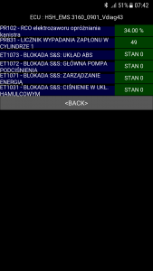

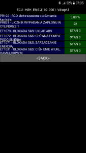

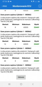

Zastanawiają mnie poniższe parametry w PyClipie.
Otóż Licznik wypadania zapłonu dla cylindra 1 pokazuje w czasie jazdy:
Godzina 7:35 - 22 wypadnięcia.
Godzina 7:42 - 49 wypadnięć
Godzina 7:43 - 40 wypadnięć
Screenshot_20230113-073553.thumb.png.a529d6a54bbd5ff42caa8d47418836b2.pngScreenshot_20230113-074242.thumb.png.af7b85452174ebdbf4abd6a99c577092.pngScreenshot_20230113-074338.thumb.png.49d3aeac1aceee55b2133aac5e4f050d.png
1. Czy to normalne?
2. Dlaczego nie pokazuje innych cylindrów?

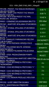

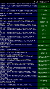

Kolejna rzecz która mnie zastanawia to sygnał spalania stukowego pokazuje jakieś wartości dla cylindra 1 i cylindra 2.
Screenshot_20230113-073808.thumb.png.8d32097802fe5c2a8c6e5154d3f185fd.pngScreenshot_20230113-073852.thumb.png.e05617fd21c4a5cac51548962cfb5da7.pngScreenshot_20230113-075502.thumb.png.9e4a278025b8fa03e4cc53a50b799107.png

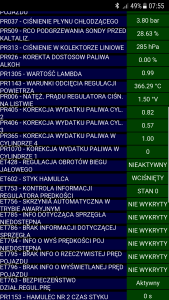

Oraz takie coś jak korekcja wydatku paliwa... dla cylindra 1 wartość nigdy się nie zmienia.
Screenshot_20230113-073947.thumb.png.950c70a57328d63ece30be347301c1a2.pngScreenshot_20230113-075522.thumb.png.f79d245d26065dde7da78d89c7b04e0d.png
