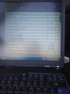

Rozmawiałem z gościem od CLIPa,upiera się że sterowanie jest bo pokazuje mu na rampie 300 bar na zimnym silniku...a z tego co tu zrozumiałem to może pokazywać ale skoro w momencie uruchamiania ciśnienie spada to znak że z tym sterowaniem może być coś nie tak? On stawia na sterownik,kupił używany i próbował programować,ale na tym drugim sterowniku auto wogole nie odpowiada, stwierdził że musi zaprogramować cały sterownik bo pierwszym razem podał tylko jakieś podstawowe parametry jak Vin...ktoś z Was się zna na tym,dobrze mówi,czy zacząć się bać?. Tak zacząłem analizować i skoro po wymianie silnika auto zapaliło na kilka minut bez reakcji na gaz to znaczy że silnik raczej ok,brak reakcji na gaz to mógłby być problem niezaprogramowanych wtrysków? Przewody raczej ok,bo odpaliło i skoro po chwili zgasł silnik i teraz ani nie ma błędów na clipie a auto nie odpala to wina bardziej jakaś czujników albo elektryczna? A błąd jaki był na clipie to Wtryskiwacze,pojawiało się że trzy były nie przypisane, po przypisaniu nie pokazuje już błędów.
Odświeżam wątek, ponieważ cos się zmieniło ale auto dalej nie jeździ. Brak synchronizacji usunięty. Wymiana czujników,sprawdzenie paska rozrządu. Sprawdzone ciśnienie na silniku, na cylindrach. Błąd na clipie już nie pokazuje problemu z synchronizacją. Był podmieniany komputer żeby sprawdzić czy to nie jest problem,ale na starym i na nowym tak samo było. Auto odpala i gaśnie. Elektronik twierdzi że elektronicznie auto jest sprawne. Mechanik sprawdzi jeszcze koło zamachowe czy może coś poszło nie tak i brak dalszych pomysłów. Najdziwniejsze że klip pokazywał tylko to co zamieściłem w poprzednim wątku. Czy macie jakieś wskazanie co można sprawdzić jeszcze?
