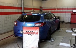

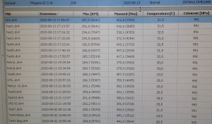

53 minuty temu, meganecoupe02 napisał:
Czyli w internetach jednak nie kłamią, że z serii można wycisnąć małe co nieco :-)
Nie mają powodu, bo tak jest, bardziej inny znaFcy próbują to komentować na swój sposób :-)
Dokładnie, jest to w 100% silnik z RSki F4R.874, a ECU ma jedynie wgraną słabszą mapę co i tak daje w serii więcej jak 220KM :99_muscle:
Być może zalane paliwo przed strojeniem Pb100 V-Power podniosło trochę parametry (243KM), szpec od strojenia chciał, aby oktanowość paliwa bardziej zbliżyła się do większej oktanowości paliwa LPG, jest to pomocne przy strojeniu obu sterowników wtrysku Pb/LPG.
Podejrzałem też inne GT220 i RSki, które były robione na tej hamowni niektóre samo Pb, ale większość Pb/LPG i wyniki były podobne.
To przykładowo z RS 265
