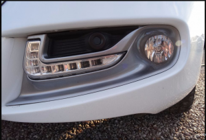

Światła do jazdy dziennej w mojej wersji to dodatkowe lampy w kształcie łyżwy.
Chciałem samemu wymienić postojówki W5W w głównych kloszach lamp ale są ok.
Okazało się że u mnie ciągle świecą te ledy do jazdy dziennej, tzn. jedno, które jest sprawne, nie ważne czy włączę światła postojowe, mijania czy drogowe.
Moje pytanie brzmi czy u Was też ciągle świecą te ledy, czy jest to normalne, czy może elektronika zwariowała.Wcześniej nie zwróćiłem uwagi, czy mi świecą postojowe, bo nie miałem takiej potrzeby. Z drugiej strony jeśli ledy świecą zamiast postojowych, to poco one w ogóle są w kloszach?

Udało mi się dostać to światło Ledowe, pozostaje pytanie kiedy ono Wam świeci? Mi palą zamiast przednich postojówek, w dzień i razem ze światłami mijania po zmroku. Też tak macie?
Podam jeszcze oznaczenia z lampy, może w homologacji jest ukryta informacja kiedy mają świecić?
00RL 02A E2 11122 CML
Jakieś sugestie?

Jak są fabryczne ledy w zderzaku to one pełnią funkcję świateł do jazdy dziennej, a po włączeniu świateł mijania lub postojowych, ledy przygasają i pełnią funkcję świateł postojowych. Tak to jest rozwiązane w megane III po lifcie. Żarówki w kloszach lamp są obecne, ale nie świecą - to rozwiązanie fabryczne.
I o taką odpowiedź mi chodziło, dzięuję bardzo.
Zweryfikowałem twoje informację i wszystko się zgadza.

Tak to jest rozwiązane we wszystkich samochodach, nie tylko renault i nie tylko tej klasy. W kloszu jest miejsce na żarówkę bo za dużym kosztem byłoby dla producenta projektować lampę bez miejsca na postojówkę. Ledy mają przygasać lekko tak by nie biły aż tak po oczach kiedy są włączone światła mijania. Diagnosta niedoinformowany - nie powinien móc podbijać przeglądów w autach skoro jego wiedza na temat aut zatrzymała się na autach typu skoda felicia
