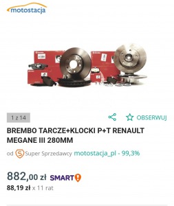

Cześć wszystkim. Dopadła mnie wymiana tylnych tarcz, jak na złość wszystko na raz. Szukam już chyba 3 miesiąc na portalach i albo jestem głupi albo nie ma tarcz w normalnych cenach (zamienniki). Chce kupić na aledrogo w ratach bo sorry ale mnie nie stać wydupić 600zl na tarcze (chora cena). Mam chyba 2 typy wybrane i powiedzcie mi czy to w ogóle są do Hatchbacka...
https://allegro.pl/oferta/master-sport-tarcze-klocki-tyl-renault-megane-iii-8481732125?utm_medium=app_share&utm_source=facebook
https://allegro.pl/oferta/master-sport-tarcze-klocki-tyl-renault-megane-iii-8482572780?utm_medium=app_share&utm_source=facebook
https://allegro.pl/oferta/tarcze-klocki-tyl-renault-megane-3-iii-fluence-abs-9214762896?utm_medium=app_share&utm_source=facebook
Jak się okaże, że żadne z nich to ja już mam dosyć...

Te które podałaś - są produkowane w Chinach. O trwałości się nie wypowiem - bo nigdy takich nie zakładałem.
Za niewiele drożej będziesz miała markowe i tarcze i klocki np:
https://motostacja.com/p/SNR-TRW-2--KF155103U-GDB1330/
Wbij vin tutaj i wyskoczą Tobie tarcze które będą pasowały do Twojego modelu:
Renia, masz te same tarcze co ja, które też niedawno sam wymieniałem, Z tych Twoich propozycji nie kupowałbym żadnej. Weź te: https://allegro.pl/oferta/tarcza-hamulcowa-snr-kf155-103u-9290493575  Lukasz, a jak Ty tak śmigasz na tarczach które mają 280mm jak powinny mieć 260mm? Klocki jak nie masz elektrycznego ręcznego weź te: https://allegro.pl/oferta/ate-ceramic-klocki-hamulcowe-tyl-scenic-iii-jz0-1-9029027140

Tylko jak zaznaczyłem nie stać mnie żeby wziąć za gotówkę bo ceny z kosmosu, a wymiana już jest nieunikniona bo mam zjedzoną przez rdze jedna tarcze i obydwie szumią mocno, aż się jeździć nie da. Nie zależy mi na super jakości, a słyszałem że Mikoda robi nawet spoko. Pytanie tylko, który komplet z aukcji które podałem będą pasowały do rocznika 2008 Hatchtaback.
Tak, będzie ta mikoda z tymi klockami (choć nie wiem, czy taki badziew można klockami nazwać) pasować. Przynajmniej świadomie kupujesz i wiesz co to jest. Doskonale Cię rozumiem, bo ja też nie lubię w samochód wrzucać kasy, ale tu już w hamulcach cienko poleciłaś.

Zaraz zaraz, ale faktycznie tu Sylwek dał Ci dużo lepszą ofertę, sorki Sylwek, ale nie kliknąłem wczesniej na link co by to zobaczyć (masakryczne lenistwo) Bierz i nie kombinuj, choć za 20zł więcej, mógłbyś mieć ceramiczne TRW ps. Renia, problem w tym, że tu nie tylko o hamulce chodzi, masz tu też łożyska, które bez jakości mogą się szybko posypać. Bierz ten "Sylwka" zestaw jest bardzo OK
