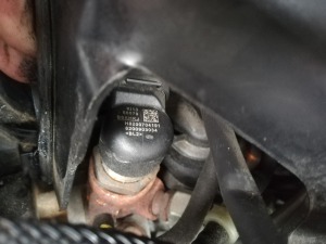

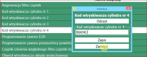

Hej @omega :D Twoje problemy z kodowaniem wtryskiwaczy skłoniły mnie do sprawdzenia jak to jest u mnie z tą kolejnością. Dzisiaj zdjąłem osłonę i odczytałem kody z wtryskiwaczy. Jest identycznie jak odczytał to interfejs maxiecu. Wtryskiwacz numer jeden ma ten sam kod co pierwszy wtryskiwacz od koła zamachowego. Wydaje mi się, że kolejność odczytywania zależy od zastosowanego interfejsu.
Na zdjęciu pierwszy wtryskiwacz od strony rozrządu z tym samym numerem odczytanym przez maxiecu jako wtryskiwacz numer 4.
11.thumb.jpg.c2423c46656d86fd3471ac1a1434257a.jpg    Przechwytywanie.thumb.JPG.f0e411828c0da2a5742fba6f2a3f2f44.JPG

Wtryski mam fabryczne i każdy ma inny kod więc o pomyłce raczej nie ma mowy.
