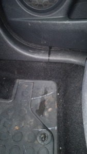

Witam przychodzę z problemem wody w bagażniku zlokalizowałem skąd to leci miejsce wypływania wody do bagażnika
Woda wylatuje w tych miejscach czy ktoś miał podobnie? Dodam że wklejałem światło stop leci mniej wody i pytanko czy woda może lecieć też z uszczelki od wycieraczki?
