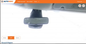

Jestem pewien na 99%, bo ma nietypowe lusterko (widać to dobrze po włączeniu widoku 360 z wnętrza) a wygląda na to, że te dwie opcje (asystent świateł drogowych i pasa ruchu) idą w parze

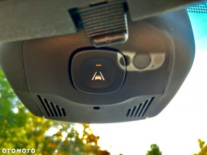

Wklejam też foto z bliska, z innego ogłoszenia.
To jakiś patent Valeo i przy opuszczaniu pasa bez kierunku, jedynie wysyła sygnał dźwiękowy i świetlny. Wiem też, że ustawia się czułość detektora i pewnie głośność alertu. Rozpoznawania znaków tu chyba w ogóle nie ma - pewnie jest dopiero od czwórki.

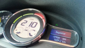

Miałem to w swoim Bose, pika sobie jak zbliżasz się do linii i nic więcej.
Jak radio jest głośniej to nie słuchać bo głośniczek chyba ten sam co od kierunków. Na zegarach są wskaźniki graficzne.
Automatyczna zmiana z drogowych na mijania działała z taką zwłoką że nie dało się z tego korzystać.
w załączniku zdjęcie moich zegarów z systemem

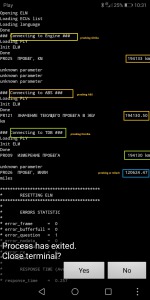

Domyślam się, że chcesz sprawdzić tego trafika. Dla Trafic III szukasz wartości w ABS pod nazwą odometer. Dla przykładu scren programem DDT4all:
W liczniku również szukasz wartości o tej samej nazwie choć tam będzie ta sama wartość co na wyświetlaczu.
W sterowniku silnika szukaj wartości typu total distans. Często występuje w zakładce z FAP.
Każdy samochód ma te wartości rozmieszczone w zależności od rodzaju zastosowanego sterownika, trudno wskazać konkretną ścieżkę nie znając ecu tego pojazdu.
Samym odczytem nic nie "zmajstrujesz" w samochodzie więc bez obaw możesz podłączać obd2.
edit:
Dodam jeszcze, że przebieg najprościej odczytuje się instalując na komórce program pyren. Klikając w zakładkę cmdr_4a_luncher.py otrzymujemy wyciąg kilometrów z sterownika silnika, ABS i licznika.
