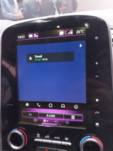

Skróty na ekranach replikacji i temperatury zewnętrznej. - replikacja czyli inaczej ekran telefonu na R-Linku (AA, CP czy Screen Mirror) - podobno dołożone zostały skróty (nie mogę sprawdzić bo nigdy nie korzystałem z  v7) - słynne już ramki i temperatura zewnętrzna w trybie kiedy masz AA czy CP - możesz bezpośrednio przejść do funkcji z ramek bez wychodzenia z AA czy CP.

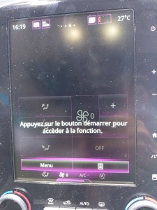

Widżet klimatyzacyjny - możesz dodać do ekranu głównego wigżet klimatyzacji i mieć sterowanie na pełnym ekranie.

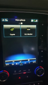

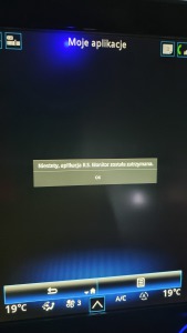

I po instalacji. Miała trwać ok 12 min. a zakończyła się po ok. 5. Oprócz jakby poprawy szybkości zauważyłem, że zniknął widżet poprawy jakości powietrza. Teraz nie można go dodać do zakładki ekranu głównego. Funkcjonuje tylko w opcjach menu. Nowych widżetów nie zauważyłem...
