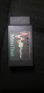

W R-link 2 połączysz się każdym interfejsem posiadającym chip PIC18F25K80, bez żadnych przeróbek. Ja korzystam ze starego maxiecu
No nie wiem, R-link to multimedia i jeszcze w żadnym samochodzie nie polączyłem się ELM 327 z multimediami bez przejściówki. Megane IV nie miałem okazji łączyć to nie powiem na 100 %, może się mylę. Niech kolega próbuje. Maxiecu posiada multiplekser i łączy wszystko.
Tak jak pisałem wcześniej, nie łączyłem się z M IV i tu pewnie jest tak jak piszecie, żadna przejściówka nie jest potrzebna. W M II i M III z radiem i nawigacją ELM 327 nie łączy się bez przejściówki. To tak do wiadomości dla tych użutkowników co mają M III.?
1 godzinę temu, aniewa napisał:
Maxiecu
Maxiecu tak, ale stary maxitest jest zwykłym elmem. Dlatego później zmienili nazwę, program na maxiecu 2 i interfejsy. Tak jak pisałem vgate 2 i 3 połączy się bez problemu.
