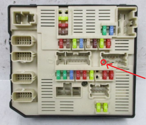

Nad akumulatorem masz dużą skrzynkę bezpieczników i wyprowadzeń. W dolnym lewym rogu jest szare 6 pinowe złącze (duże piny) MM. Nad nim bezpiecznik rozrusznika i powyżej brązowe 12 pinowe złącze CN. Zasilanie pompy wychodzi z pin nr 1 i jest on pierwszym w górnym rzędzie po prawej stronie obok bezpieczników. ( rząd - od strony zapięcia złączki). Na nim pojawia się napięcie 12V po włączeniu zapłonu (start bez sprzęgła; hamulca i na biegu).
Dziękuję Kolego jabrze za szczegółowy opis.
Nie mam teraz dostępu do samochodu, ale wyszukałem grafikę tej skrzynki bezpieczników na GOOGLE.
Czy w zaznaczonym przeze mnie miejscu (pinie) ma pojawić się 12V po wciśnięciu START? Dobrze zrozumiałem?
Pozdrawiam serdecznie.
Grafika w załączeniu.
PS: Napisałeś, że w UPC znajduje się bezpiecznik pompy. Pamiętasz może który to jest, żeby z samego rana zacząć sprawdzenie właśnie od tego, czy nie jest spalony?
