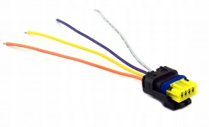

Jeżdżę w Megane II Kombi 1.6 16v w LPG i przejechane 100K z gazem. Moja pompa paliwa też stwarzała problemy z działaniem (mam Valeo). Wogóle nie zaciągała paliwa i konieczne było odpalanie awaryjne na LPG. Problemem okazała się wtyczka idąca do pompy paliwa. Jeden z pinów się zjarał. Panaceum okazała się wymiana wtyczki na coś takiego jak w obrazku.
