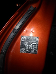

Ten rozmiar jest popularny i w dobrych cenach. Otwórz drzwi kierowcy i sprawdź co tam na naklejce jest napisane. Będą tam wszystkie dozwolone dla Twojego auta rozmiary opon. Porównaj później ceny i znajdziesz odpowiedź co dla Ciebie najlepsze.

Tak szczerze mówiąc to zdziwiłem się bo u mnie producent nie przewidział stosowania innych rozmiarów jak:
Co pewnie nie oznacza, że nie można wstawić czegoś większego. Dajcie znać jak jest u Was.
205/50R17 ma 1999,6 mm obwodu, 195/55R15 ma 1992,3 mm, 205/55R16 ma 1984,2 (dane z netu) więc chyba spoko i przekłamań nie ma za dużych.
