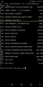

Dzisiaj podłączyłem elma i trochę podglądałem pracę układu programem pyren. Na zewnątrz 8 stopni. Mam sztywne sprzęgło i zawór regulacyjny. Niezależnie od ustawienia temperatury cały czas jest żądanie klimatyzacji i oczywiście zgoda uruchomionego silnika na to żądanie. Dopiero wyłączenie przyciskiem A/C powoduje, że żądanie klimatyzacji przechodzi w stan nieaktywny. Wciśnięcieprzycisku odszraniania przedniej szyby z automatu powoduje przełączenie stanu na aktywny.
Jak się zobi około zera to powtórnie popatrzę na pracę układu, sprawdzę czy w tej temperaturze żądanie klimatyzacji będzie aktywne.
Update::
Sprawdziłem działanie klimatyzacji przy temperaturze zewnętrznej 0 stopni. Wychodzi, że niska temperatura zewnętrzna nie dezaktywuje sprężarki z zaworem regulacyjnym, sprężarka jest ciągle aktywna niezależnie od nastaw klimatronika poza wyłaczeniem A/C.
Pracę sprężarki dobrze widać wmodule UPC, program pyren na komórkę

2 minuty temu, aniewa napisał:
Update::
Sprawdziłem działanie klimatyzacji przy temperaturze zewnętrznej 0 stopni. Wychodzi, że tempeeratura zewnętrzna nie dezaktywuje sprężarki z zaworem regulacyjnym, sprężarka jest ciągle aktywna niezależnie od nastaw klimatronika poza wyłaczeniem A/C.
Czyli pomimo że na dworze zimno sprężarka wciąż pracuje ale tylko po to by smarować elementy bo jak mamy w kabinie ustawione np. 23 no to zimno nie leci wiadomo dopiero jak zjedziemy na powiedzmy 17 wtedy się odpala jeszcze bardziej aby uzyskać te 17 w kabinie tak? A jak wciśniemy AC OFF to wtedy całkowicie ją wyłączamy i nawet nie pracuje delikatnie aby smarować? Bo już chyba znów nie rozumiem ??‍♂️
Potwierdzam to co mówi @aniewa. Dziś jadąc do pracy obserwowałem ciśnienie w układzie. I przy 3,1 bar po włączeniu klimatyzacji skoczyło do 4,3 po czym spadło na 3,7 i tak się trzymało do wyłączenia klimatyzacji. Temperatura 0stopni silnik nagrzany.
