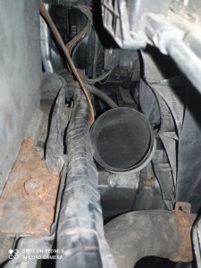

Witam ostatnio zauważyłem pod maską rure, która wychodzi spod akumulatora przy wentylatorze. Gdyż nie jestem super znawcą mam pytanie czy do rura od dolotu i ewentualnie nie powinna być gdzieś podłączona ,raczej tak to nie powinno chyba wyglądać

Tak jak u mnie jest tam podpięty rezonator powietrza. Nie mam jednak wiedzy czy u Ciebie również coś takiego występuje.
Może tam również brakować kawałka rury, bo zwykle wlot powietrza jest wyprowadzony z przodu :rolleyes:
