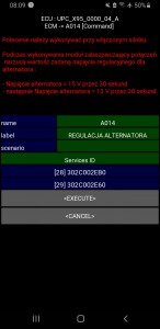

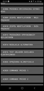

Odłącz akumulator na kilka godzin, czujnik prądu ładowania utraci parametry i ponownie podłącz akumulator. W programie pyren jest pozycja "wyzerowania czujnika prądu ładowania". Gdy to zrobisz prawidłowe ładowanie powinno wrócić.
Przy wyłączonym silniku multimetr pokazuje 12,4 - 12,5 V.

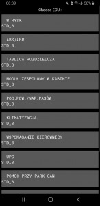

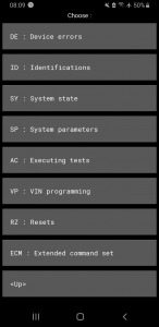

W programie "pyren" czyli rozumiem, że muszę po odłączeniu akumulatora na kilka godzin i ponownym jego podłączeniu, podpiąć auto pod komputer aby wyzerować czujnik prądu ładowania?
Pyren to darmowy program współpracujący z interfejsem ELM327 na chipie PIC18F25K80. Po połączeniu ze sterownikiem USM czyli po prostu ze skrzynką bezpieczników pod maską jest w jednej z konfiguracji RZ opcja wyzerowania czujnika o którym wspomniałem. Umieszczony jest na klemie minusowej. To może rozwiązać problem z niewłaściwym ładowaniem.
