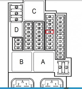

Pewnie spalił się bezpiecznik odpowiadający za czujnik światła i zasilanie lampek sufitowych. Stąd ten komunikat. Wartość bezpiecznika 3,5 A oznaczony jako F22, umieszczony w skrzynce w kabinie. W dziale "Pliki" jest rozpiska bezpieczników.

Edit. Z tego co widzę bezpiecznik F22 powinien być w skrzynce kabinowej w drugim rzędzie od prawej na samej górze, a tak jak wspomniałem wyżej nie mam w tym miejscu włożonego bezpiecznika. Co w takiej sytuacji?

Dzięki wielkie, to faktycznie był ten bezpiecznik. Wymieniłem i nastała światłość. Sprawdziłem tez podsufitkę na tych ledach co działają w drzwiach i wszystko jest okej. Więc odeślę te które nie pasowały z jakiegoś powodu i domówię więcej tych dobrych. Jeśli ktoś byłby zainteresowany to polecam te ledy: https://allegro.pl/oferta/t10-24-led-3014-canbus-boczna-w5w-stabilizator-5957971299
