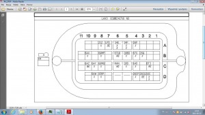

Sprawdź przejście między złączem R3 pin o numerze C10 strony kierowcy i R4 też pin C10 od strony pasażera.
Złącze R3, o którym kolega pisze to które bo chyba nie w słupku? Edytowane przez artur-wiater

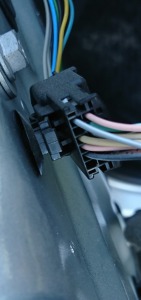

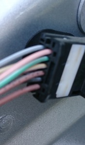

Temat chyba umarł.. Ale spytam. W Scenic Grandzie III z 2009 generalnie nie mam składanych lusterek lecz ostatnio przy próbie wymiany tulejek ogranicznika w drzwiach kierowcy zauważyłem że mam w kostce na drzwiach 10 pinów..... Z tej kostki bezpośrednio do lusterka idzie już tylko 9. Czy dobrze rozumiem że to świadczy iż instalacja jest przygotowana?
PS. Na fotkach ww kostka przymocowane do drzwi kierowcy z
10 pinami
Edit:
Wszystko poskładałem do kupy i nie działa składanie. Możliwe że trzeba aktywować clipem?
Ktoś tu wyżej pisał że nie musiał i mnie to trochę myli...:/
Edit:
Wszystko już ogarnięte, działa pięknie.
Jakby ktoś miał pytania śmiało odpowiem bo świeżo temat ogarniałem :)

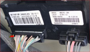

Mam megane 3 z 2011 roku i chciałbym dołożyć skladane lusterka. Sam moduł chce kupić na aledrogo lub podobnych serwisach. Moduły mają numery części i czy po tych numerach da radę dojść czy to moduł od składanych czy nie składanych lusterek? Nie chciałbym co chwilę pisać, czy ten moduł jest z auta z opcją składanych lusterek. Chciałbym spojrzeć na ogłoszenie i w prosty sposób zweryfikować czy modul ma ta opcje czy nie. Jest na to jakiś sposób?
Na zdjęciu które załączyłem masz wyraźne numery, jeżeli kupisz o takich numerach to na pewno będą składane lusterka. Przeglądałem aukcje i jest kilka modułów z takimi numerami.
