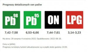

Obliczenia dokonałem więc na cenach, po których tankowałem 2 dni temu, choć wczoraj już były niższe. Jak będzie za miesiąc? Nikt nie wie, choć osobiście myślę, że taniej już było.
Ceny na 26.08.2022 - PB95 6,49/1L, LPG - 3,29/1L)
