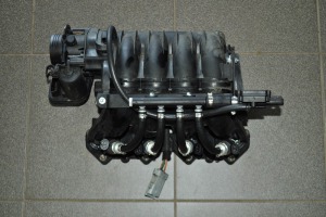

Stag QBOX plus, reduktor stag r02 i wtryski stagowskie w02.
Te wtryski nie są najlepsze ale nie ma tragedii. Jak długie są węże pomiędzy wtryskami a kolektorem? I co pokazuje pierwsza sonda w tym czasie?
Jakie korekty wtryskiwaczy pokazuje sterownik gazu jak wykonasz test wtryskiwaczy benzynowych?
Winny może być również wtryskiwacz paliwa.
Ale regulację luzów trzeba zrobić jak najszybciej. Do tego czasu najlepiej nie jeździć na gazie.

A co z nimi nie tak? W C4 TU5JP4  W03, czyli pojedyncze, może 3 cm "wężyka", a nie na listwie, przelatały na takiej samej instalacji 100 tyś i nadal jeżdżą. Korekty idealne i zamontowane tak:
Wtryski W03 są na listwie, czyli zapewne > 25 cm, ale wg forumowego guru nie ma to znaczenia:
