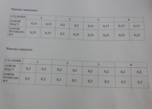

Mam problem z wypadaniem zapłonu na 4 cylindrze (pacjent Fluence 1.6 SCE 2016 przebieg 130K od nowości u mnie),
O instalacji lpg ani słowa,
W dniu 8.11.2022 o 18:15, Andrzej-2010 napisał:
  -  w szeregu tego typu silnikach, już w nowych autach, luzy są niewłaściwe - wymagają regulacji,
  -  luzy mają u Ciebie takie wartości, tak jakby silnik był wyposażony w instalację lpg źle wystrojoną,
Wówczas dowiedzieliśmy się, że silnik ma lpg i przejechał na lpg 90.000 km,
W dniu 8.11.2022 o 20:35, mih00 napisał:
Gaz jest w aucie od 90tyś. sumaryczny przebieg na gazie 90tyś.
Pomiar luzów nastąpił dopiero w wyniku  " wypadaniu zapłonów"  wraz z komunikatem "skontroluj układ wtryskowy",
Ani właściciel auta ani gazownik o tym nic nie wiedział, że trzeba coś takiego wykonać,
Mając przebieg 90.000 km na gazie, silnik powinien mieć 4 kontrole luzów;
  -  1 -wszy -  przy montażu lpg,
  -  2-gi   -   przy 30.000 km przebiegu na gazie,
  -  3-ci   -   przy 60.000 km przebiegu na gazie,
  -  4-ty   -   przy 90.000 km przebiegu na gazie,
2/ Z podanego zestawienia wynika, że ;
   a/ luzy zaworowe są niewłaściwe,
W dniu 9.11.2022 o 22:10, mih00 napisał:
Błąd mój, że nie sprawdziłem zaworów przed montażem.

Jak zacząłem walkę z moim 1.6 sce to kolega, który ma Lagune3 z 2.0M4R czyli ten sam wynalazek wpadł w panikę i poleciał sprawdzać zawory. Przebieg podobny też ok. 130tyś. + LPG. I co się okazało, że zawory są co prawda już w dolnej granicy ale wszystkie luzy mieszczą się w normie.

@mih00 pozostaje życzyć niskich kosztów ponownego uruchomienia silnika, a potencjalnym właścicielom tych silnikow, którzy chcą zagazowanie ten silnik aby w pierwszej kolejności wykonali kontrolę luzów zaworowych.
