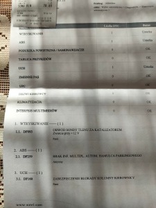

Witam. Od niedawna jestem posiadaczem Megane 3 1.6 16v 101km benzyna 2009. Przejechałem nim dopiero niecałe 100km i to po mieście, nie było okazji wyjechać w dłuższą trasę, a dzisiaj przy odpaleniu wyskoczył komunikat skontroluj układ wydechowy. Raczej nie występują inne objawy bynajmniej nie zauważyłem jakiś spadków mocy, czy szarpania, a musiałem załatwić kilka spraw więc trochę jeździłem. Widziałem sporo postów na ten temat, ale często występowały też inne komunikaty, albo występowało to w innych wersjach. Z postów wyczytałem, że często może to być sonda lambda, ale także dużo innych rzeczy nawet zbyt mała ilość czynnika klimy hmm. Podjechałem podpiąc pod komputer i błąd niby dotyczy zwarcia w obrębie sondy za katalizatorem (dokładne zdjęcie w załączniku). Na razie błąd wykasowany, ale do warsztatu mam podjechać dopiero w przyszłym tygodniu, żeby przyjrzeli się faktycznie jak to wygląda od spodu? Może miał ktoś podobnie, z góry dziękuję za pomoc.
Producenci sond prognozują trwałość sond na ;
   - 150 do 160 tys km przebiegu,
W czasie wizyty u mechanika sprawdź przebieg napięcia I sondy również,
W razie wymiany ;
   - to tylko sonda oryginał, bo zamienniki szybko padają,
Sprawna II sonda faluje w przedziale; 0,6 – 0,8 V,
Sprawdź przewody instalacji elektrycznej sondy II do sterownika czy nie są ;
- przygniecione,
- przepalone ( od wydechu),
- posprawdzaj styki, kostki, masy,
DF093 - - błąd dotyczą obwodu pomiarowego sondy II
  - problemy istnieją na połączeniach ecu  z sondą lambda  ( przewód, kostka , piny)
        - zobacz stan wtyczek sterownika silnika,
Napięcie sondy mierzy sterownik ;
   - pokazuje wartości takie jakie trafiają do niego ;
        -  nie koniecznie takie jakie jest na wyjściu z sondy,
        -  po drodze są kostki, piny oraz przewody pomiędzy sondami a sterownikie
