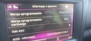

Aktualizacja Systemu R-link 2
makintosz
Obecnie najnowszy soft w r link2 Megane 4 to 9.0.37.211.
Został wydany niedawno i z tego co wiem dostępny jest  tylko w serwisie. Z tego co zauważyłem do tej pory wprowadza długo wyczekiwaną możliwość wyłączenia ostrzeżenia o przekroczeniu prędkości w nawigacji Tom Tom i widoczny jest podgląd paska klimatyzacji w trakcie korzystania z Android Auto w trakcie zmiany ustawień czego wcześniej nie było. Tak więc zmiany na plus. Ja wgrałem aktualizację za darmo na zasadzie bonusa.

Na forum na FB napisano, że wersja 9.037 jest przeznaczona dla radia Lanr 16 oraz wersji oprogramowania startowego 5729 .
Nie można tej wersji wgrywać jeżeli masz wersję oprogramowania startowego 5615 ponieważ występuje wtedy brak dźwięku, nie działa poprawnie Bluetooth oraz radio się samo zgłaśnia i radio lubi się zawieszać.
Czy to prawda?
