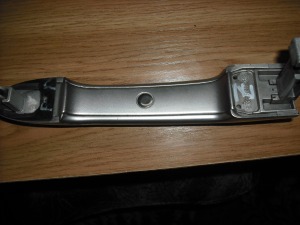

Coś się nie rozumiemy .U mnie jak tylko włożę dłoń za klamkę to odblokowuje się centralny zamek.Klamką otwieram zamek w drzwiach.Więc u mnie ten przycisk nie bierze udziału w otwieraniu centralnego zamka.Natomiast jak z jakiegoś powodu nie zadziała fotokomórka to muszę dwa razy pociągnąć za klamkę za pierwszym razem odblokowuje się centralny zamek (wtedy działa ten guzik)za drugim otwieram zamek drzwi.
Jednak jest troszkę inaczej jak pisałem. Przycisk biały w klamce który posiada dwie zapadki i sprężynkę przytrzymuje przycisk z tyłu fotokomórki, która jest cały czas w gotowości. Po włożeniu ręki fotokomórka która jest w gotowości wykrywa dłoń i odblokowuje zamki. Jeśli któraś z zapadek przycisku ( białego ) wyskoczy, wtedy nie zostaje wciśnięty przycisk w fotokomórce, i zarazem fotokomórka nie jest w gotowości do wykrycia dłoni. Przy pociągnięciu i puszczeniu klamki jest szansa że biały przycisk tym razem dociśnie przycisk w fotokomórce dlatego otwiera się dopiero za 2 lub 3 razem pociągnięcia za klamkę. Akurat tak było w moim przypadku. Za pierwszym razem rozebrania drzwi tylko poprawiłem zapadki, zaczeło działać ale po jakimś czasie znów przestało. Kiedy przykleiłem ten biały przycisk na stałe teraz za każdym razem dociska przycisk w fotokomórce i otwiera drzwi.
Z uwagi na to że mam w zapasie taki cały komplet sprawdziłem naocznie i jest tak jak pisałem - biały guziczek w stanie swobodnym klamki nie naciska na przycisk w fotokomórce , dopiero gdy pociągniemy za klamkę to ta aluminiowa dźwignia naciska na ten biały guziczek a on na przycisk w fotokomórce.Jeżeli chodzi o twój przypadek to widzę tu inną winę ,jeżeli wyskoczyły ci te łapki co trzymają guziczek to sprężyna od tego guziczka naciskała przez cały czas na przycisk w fotokomórce (to tak jak byś cały czas ciągał za klamkę) co powodowało elektroniczne zablokowanie się fotokomórki. A wtedy nie widzę związku z deszczem.

Tommi3737 ja już dawno nie mam problemu-czytaj uważnie co kto pisze.Ja natomiast napisałem abyś sprawdził to lusterko w klamce .Jest to kółko z niklowanej stali wyglądem przypominające lusterko zadaniem jego jest odbicie wiązki światła do fotokomórki gdy włożymy dłoń przerwiemy wiązkę co jest sygnałem dla elektroniki o uruchomienie systemu do odblokowania zamków.
Panowie bez lipy z tym restartowaniem komputera i odłączaniem komputera. Co to ma wspólnego z moją działająca/nie działającą klamką po deszcze. Sprawdzę tą klamkę NEL i się odezwę-u mnie to lusterko było czarne z tego co pamiętam....
NEL, zastanawiam się co masz na myśli. Bo z jednej strony za pomocą lusterka mogę zobaczyć jak wygląda to lusterko na klamce, a z drugiej się zastanawiam czy mógłbym użyć lusterka zamiast tego lusterka na klamce aby sprawdzić czy działa ten czujnik :(
Jak ostatnio wymieniałem czujnik w klamce to widziałem moje lusterko w klamce, że było już wytarte i ciemne. Po wymianie czujnika wszystko działa bez problemu, mimo, że lusterko jest już wytarte (w innych działających drzwiach też). Przed chwilą wziąłem taśmę izolacyjną i zakleiłem lusterko całkiem i system działał. Czyli po włożeniu ręki drzwi się otwierały (sprawdziłem też na innych drzwiach). Wniosek - jeżeli czujnik jest dobry nie ma znaczenia w jakim stanie jest lusterko. Dlatego uważam, że musisz wymienić czujnik, bo to on jest winien i nic Ciebie przed jego wymianą nie obroni.
