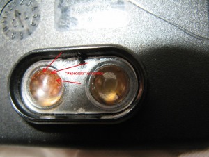

Moje spostrzeżenia co do działania sensora zbliżenia dłoni:
1. w starym, uszkodzonym, po jego wyjęciu, jak patrzyło się w soczewki tych diod wyraźnie widać było jakby na dnie tych soczewek były jakieś paproszki, "robaczki", nieregularnie rozmieszczone. - myślę, że była to korozja. Żadnej wilgoci w sensorze, kropelek wody w okienkach zamontowanych w drzwiach nie było. Korozja (lub coś podobnego) była tylko jakby wewnątrz samych diod IR.
Jedna z soczewek była zresztą jakby bardziej mętna od drugiej. W "nowym" senserze obie były idealnie przezroczyste.
2. w nowym sensorze w tych soczewkach była jednolito-złota powierzchnia, bez żadnych "paproszków"
3. mikrowyłącznik w tylnej części starego, uszkodzonego czujnika był (po odcięciu gumki) nienaruszony - działał prawidłowo po zmierzeniu miernikiem.

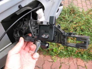

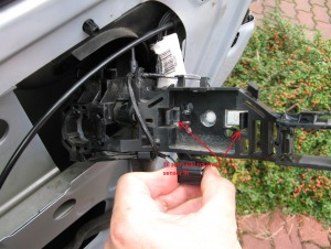

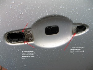

Teraz parę uwag co do demontażu klamki WEWNĘTRZNEJ i sensora:
1. Należy zdjąć i wyjąć klamkę zewnętrzną tak jak jest to opisane na początku tego wątku
2. Bezwględnie trzeba zdjąć tapicerkę (w przypadku Scenica II w tylnych drzwiach jest to trywialne: a) odkręcenie 3 śrubek, be) odczepienie częściowe poprzez "wyrwanie" dolnej części materiałowej tapicerki od plastkiowej części tapicerki od strony słupka środkowego samochodu, aby później można było wyjąć klamkę wewnętrzną do otwierania drzwi od wewnątrz c) podniesienie całek tapicerki do góry - w tym momencie uwalnia się od drzwi d) odczepienie wewnętrznej klamki poprzez podważenie prostokątnej zaślepki e) wyjęcie klamki wewnętrzej (trzeba teraz odgiąć dolną część materiałowej tapicerki, aby można było wyjąć cięgno wewnętrznej klamki) f) wyjęcie przycisku podnoszenia szyby g) odczepienie wszystkich kostek elektrycznych od tapicerki). Przednia tapicerka zdejmuje sie zdecydowanie trudniej.
3. wypięcie wewnętrznej, czarnej części klamki polega tylko i wyłącznie na odczepieniu od zewnątrz drzwi, bliżej przodu samochodu zaczepu tej klamki i przesunięcie jej do tyłu samochodu tak, aby wyczepić 2 małe tylne zaczepy
Klamka w tym momencie wpada do środka drzwi
4. NIE MA ABSOLUTNIE potrzeby odpinania jakichkolwiek linek służących do otwierania zamka drzwi, ale trzeba oczywiście odpiąć obie wtyczki elektryczne: od przycisku i od sensora IR. Przy odpowiednim manewrowaniu wewnętrzną klamką (trzeba tylną część klamki - tą bliżej tyłu samochodu - przesunąć mocno w dół i mamy swobodny dostęp do sensora i pozostałych mechanizmów klamki wewnętrznej
5. Wyjęcie samego sensora było u mnie trudne, bo "siedział" bardzo mocno w 2 zatrzaskach, które go trzymają, ale po dosyć silnym podważeniu śrubokrętem płaskim w końcu wyszedł.
Po wymianie sensora trzeba wszystko oczywiście złożyć w odwrotnej kolejności.

moim zdaniem pomoże i będzie najmniej kłopotliwa wymiana tego sensora.
Całej klamki jeszcze nie wyciągałem ale z tego co wiem to trzeba zdemontować zewnętrzna i najlepiej tapicerkę drzwi. Potem musisz pokombinować nad zaczepami, które nacisnąć, by wewnętrzna część klamki odeszła od poszycia drzwi.
Przypuszczam, że na swoim miejscu samego sensora nie wymienisz, bo od tyłu ma metalową dźwignię, która naciska na kolejny mikrowłącznik jak pociągniesz klamkę zewnętrzną..
Widać to po zdemontowaniu tapicerki.
Jest i na forum gdzieś opis i kilka fotek, jak wygląda naprawa i smarowanie ośki tej metalowej dźwigni.
Po zdemontowaniu klamki zewnętrznej i tapicerki wymontowani wewnętrznej części klamki to drobnostka.
Nie ma też problemu z odłączeniem samego sensora, siedzi na zatrzaskach. Przeczytaj moje poprzednie posty, może wystarczy wymiana samego switcha (jeżeli lutowanie Ci nie straszne). Zbieram się do napisania poradnika, moze w październiku uda mi się to zrobić:-)
