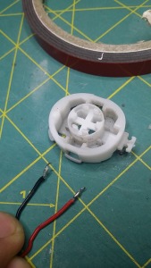

Adamerio Opublikowano 25 Lipca 2017 Udostępnij Opublikowano 25 Lipca 2017 Przymierzam się do wymiany mikrowłączników - wystarczy wymienić te pod przyciskiem na nowe czy w drugiej części klamki za czarnym przezroczystym plastikiem też coś jest do wymiany? Cytuj Odnośnik do komentarza Udostępnij na innych stronach Więcej opcji udostępniania...
mireczek01 Opublikowano 25 Lipca 2017 Udostępnij Opublikowano 25 Lipca 2017 Wystarczy mikrowłączniki. Za czarnym przezroczystym plastikiem jest czujnik optyczny do otwierania samochodu jak włożysz rękę. Cytuj Odnośnik do komentarza Udostępnij na innych stronach Więcej opcji udostępniania...

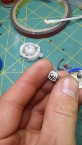

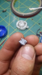

Adamerio Opublikowano 30 Lipca 2017 Udostępnij Opublikowano 30 Lipca 2017 Jak rozpoznać którą nóżkę przylutować do danego przewodu? Przy wydłubywaniu gumowatej masy niestety zniszczyłem stary mikrowłącznik i nie miałem jak sprawdzić Cytuj Odnośnik do komentarza Udostępnij na innych stronach Więcej opcji udostępniania...
mireczek01 Opublikowano 30 Lipca 2017 Udostępnij Opublikowano 30 Lipca 2017 (edytowane) Do tych dwóch nóżek które są bliżej siebie (z krótszego boku prostokąta). Dodano: Aha, możesz też po przekątnej. Ogólnie to po dwie sztuki, po dłuższym boku są razem połączone - "są tą samą nóżką" Edytowane 30 Lipca 2017 przez mireczek01 Cytuj Odnośnik do komentarza Udostępnij na innych stronach Więcej opcji udostępniania...
