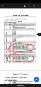

Do odpalania zakładasz tylko trzy anteny wewnętrzne do wykrywania karty. Na wycinku schematu  oznaczone 1396, 1397, 1398. Umiejscowienie anten widać na załączonym PDF. Podłączasz do  złącza PE3 do zielonej połówki wtyczki według zamieszczonego schematu lub tego co umieściłeś na liście. Gniazda są oznaczone na obudowie UCH, piny są oznaczone we wtyczce.

Super, dzięki za szybką odpowiedź, ogólnie temat do szybkiego opracowania, ale pojawił się mały problem, w końcu dotarłem do BSI (w kabinie) no i klops, brak gniazda PE3 (ślepe gniazdo), jednak najpierw muszę się upewnić czy mam UCH N3, bez tego ani rusz.

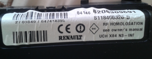

UCH to jest moduł w kabinie, powinien mieć białą nalepkę z numerem fabrycznym i oznaczeniem N2 lub N3. Pod maską jest UPC i jego wersja nie ma znaczenia dla działania HF.
Na zdjęciu UCH z wydrukowaną wersją na nalepce. Złącze PE3 musi posiadać wyprowadzone piny. Całe to złącze służy do obsługi HF..

Czyli mój UCH to na pewno nie jest N3 bo mam ślepe gniazdo PE3, jedynie podmiana od lepszego dawcy, ma to sens!?
