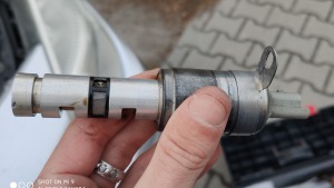

Ja kupiłem tutaj:
https://pl.aliexpress.com/item/32962854260.html?spm=a2g0s.9042311.0.0.751b5c0fOrM1jl
doszło w około 3 tygodnie, załozyłem do auta i wg mnie jest żywsze. Sprawdzałem to przy poruszaniu zaworem słychać stukanie - czyżby sprężyna była za słaba??
Dotyczy starego, czy nowego zaworu?
Jeśli możesz to zmierz na nowym przesunięcie zapłonu.
Dotyczy nowego - wieczorem będę miał auto to sprawdzę, jak patrzyłem na pracę nowego to tłoczek przesuwał się że szpara była raz na dole raz na górze tych wycięć więc wg mnie ok.  Na starym ruch tłoczka był mniejszy - szpara była tylko po dolnej stronie wycięć i do tego miałem błąd mechanicznej blokady zaworu.

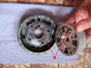

Koło wpływa na przesunięcie kąta zapłonu za pomocą odczytu z wału i wałka rozrządu. Jest to mierzalne jak napisałem powyżej. Są problemy jeśli olej nie jest 5W. Uwydatniają się zimą.
Koło i zawór sterujący wypełnieniem oleju do wyprzedzenia zapłonu to zespół. Zaniżone obroty biegu jałowego mają ścisły związek z nadmiernym wyprzedzeniem zapłonu.
Jak popatrzeć na koło żeby zapłon wyprzedzić to jego część ruchoma (z tym zaworkiem )co jest połączona z wałkiem musi cofnąć się do w lewo ( do tyłu ) i ten zaworek musi wskoczyć w otworek co jest powiązany z częścią napędową
jak dobrze rozumie musi zaworek opuścić swoje miejsce na biegu jałowym żeby silnik nie gasł
jak dobrze rozumie musi zaworek opuścić swoje miejsce na biegu jałowym żeby silnik nie gasł ?
wytłumacz mi czego od razu obroty nie spadają tylko po chwili z uwalonym kołem ?
