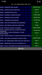

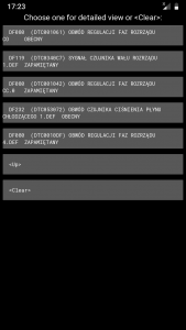

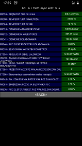

Wyczyściłem spirytusem czujnik wałka, nie było ma nim opiłków. Podłączyłem zawór zmiennych faz, skasowałem błędy, odpaliłem i doszedł kolejny błąd DF119 - tym razem wskazuje wprost na błąd czujnika wałka.
Poza tym odczyty przy jałowym i po przegazowaniu.

Czujnik wałka rozrządu wymieniony (VERNET), sytuacja uległa małej zmianie - drgnęła wartość korekty na biegu jałowym. Po przegazowaniu do 2600 wraca na wartość 0.
Błąd pozostał i zauważyłem wczoraj, że nie mogę obu błędów (DF080 i DF232) skasować. Pyclip dostaje odpowiedź ze sterownika wtrysków 54FF00.
Na wyświetlaczu pozostał BŁĄD WTRYSKU. Czy kolejny krok to już wymiana zaworu zmiennych faz?

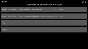

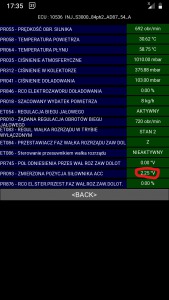

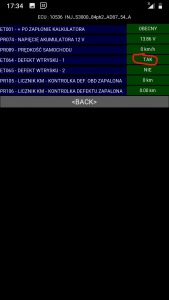

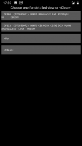

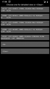

W końcu znalazłem chwilę na diagnostykę. Odpiąłem komp, przedzwoniłem wszystkie kable do zaworu i czujnika wałka od wtyczki do wtyczki - wszystko ok, zarówno +, jak i -. Na ile dałem radę przeczyściłem piny od strony komputera. Przy okazji odpięcia akumulatora wykasowały się wszystkie błędy. Niestety, po odpaleniu stan jak na załączonych screenach - w zakładce WTRYSK 5 błędów, tych samych, co wcześniej :(( Po wykasowaniu zostały (póki co) tylko dwa.
Chyba pow wymianie czujnika wałka coś drgnęło w pozycji PR093 - wartość kąta zmienia się - przy wysokich obrotach dochodzi do ponad 70, na wolnych jest 1-3.
Natomiast nie wiem dlaczego, ale świeci się ET064 BŁAD WTRYSKU - 1    TAK. Silnik pracuje normalnie, równo, żadnych szarpnięć, przy przyspieszaniu też ok.

Dlaczego? Jest odczyt 2,25 stopnia przy zamkniętym elektrozaworze kzfr ( prędzej było 0,0 - czyli nie działał).
Moją wątpliwość wzbudza jedynie odczyt wartości 70 stopni.
Ponadto jest bardzo duże podciśnienie. Jakby przepustnica miała wartość mniejszą od 11,7-11,9 stopnia
