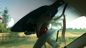

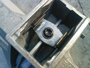

Poniżej kilka fotek jak wyglada zawieszenie lusterka po zdemontowaniu:

Niestety nie mam ale jest to przyklejona do szyby, kostka jakiegoś stopu aluminium, z dwoma prowadnicami po bokach na całej długości, gdzie wchodzą zagięcia sprężystej blaszki widocznej w mocowaniu lusterka, a przykręconej TORX-em.
Było kiedyś takie zdjęcie w temacie o przekładce lusterka w megance I ph II.
A i jeszcze mi się przypomniało. Nie warto próbować zdjąć samego lusterka z kulki, bo w elektrochromie właśnie przez nią biegną przewody za zwierciadło, a w normalnym nie znajdziesz miejsca by je poprowadzić. Kulka i jej ramię jest pełne.
