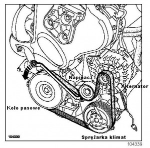

Czyżby to miało być takie coś
To jest koło w rozrządzie. Ja pisałem o kole pasowym paska klinowego, które nie ma "dziur" i ząbki ma wzdłuż obwobu koła. Załączam rysunek o co mi chodzi. Rysunek oczywiście obrazuje silnik F9Q
