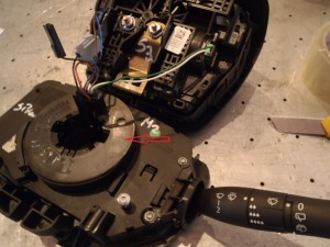

U mnie taśma padła jakiś czas temu również, kupiłem na aledrogo wymieniłem a po 2-3 tyg padła ponownie. Wszystko złożone było dokładnie jak opisywane na forum, przejrzałem w necie filmy, gdzie również był prowadzony montaż i byłem pewien, że zrobiłem to dobrze. Miałem w domu ponad metr taśmy 15 żyłowej więc juz przy kolejnej okazji nie kupowałem tylko chciałem założyć ten zamiennik. Problemem było tylko to, że żyłki szły co 1 mm a w tej oryginalnej co 1,25mm, ale i z tym sobie poradziłem. Po ok. tygodniu padło również.
Rozebrałem to i zacząlem analizować dlaczego się najpierw taśma zagina a później zrywa. I znalazłem rozwiązanie.
Otóż, po wlutowaniu i złożeniu tego w całość górny talerz (ten zaznaczony na fotce czerwona strzałką) lekko sprężynuje. Nie przylega do kołnierza tylko delikatnie od niego odstaje. Podczas kręcenia kierownicą pojawia sie czasem moment, kiedy ten pierścień się na tyle podniesie, że traci kontakt z kołem zębatym i do zerwania taśmy już niedaleko. Mój patent a w zasadzie prowizorka, polegała na sklejeniu razem dwóch kawałków kartonu (ze zwykłego pudełka z kartonu falistego) i wstawienie tego pomiędzy kierownicę a zaznaczony talerz. Talerz przez kierownicę jest dociśnięty, że nie szura o kołnierz. Prowizorka działa od kilku tyg. przejechałem tak już ok. 4 tyś. Musze teraz to tylko kiedyś rozebrać, żeby założyć właściwą taśmę.
Mam nadzieję, ze komuś się to przyda.

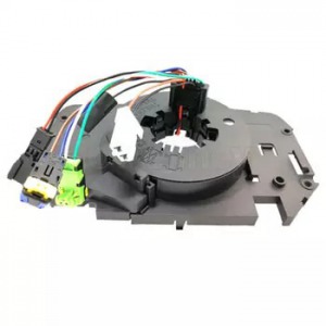

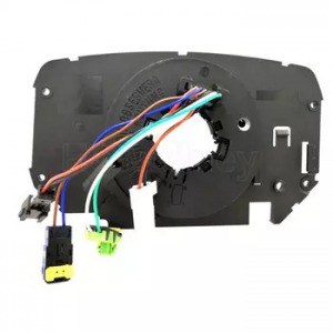

Czy kupował już ktoś z tego linka z aliexpress? 36 dolarów + przesyłka to chyba atrakcyjne nawet w porównaniu regeneracją bo to jednak nowa część.Tylko nie wiadomo jak z jakością.
Słuchajcie , a ja ma pytanie. Ostatnio na naszym rodzimym portalu aukcyjny pojawiło się sporo , podobno nowych zwijaczy w cenie ok.300 zl.Większość jest opisanych "wersja z tempomatem" i tu rodzi się moje pytanie. Czy to mojego wehikułu który nie posiada tempomatu ten zwijacz będzie pasował ?
Tak, będzie pasował. Pod poduszką będziesz miał tylko wolne "kabelki", do których normalnie podłączył byś złącza przycisków tempomatu. Ale jak go zamontujesz, to już blisko do dołożenia tempomatu.
