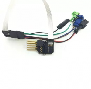

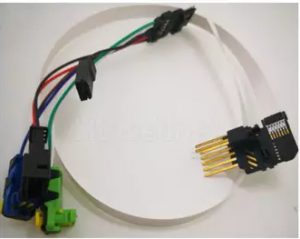

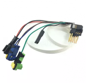

No i pojawiła się jeszcze lepsza alternatywa. https://pl.aliexpress.com/item/8200216459 Uzbrojona taśma za 17 dolców. Mnie dopadła awaria poduszki kierowcy. Kontrolka świeciła z przerwami, teraz już na stałe i będę zamawiał. Zastanawiam się tylko czy nie wymienić całego zwijaka, w moim języczek przy taśmie jest wyłamany, co jest przyczyną awarii wnioskując po przeczytaniu forum.
490574864_Image36.thumb.png.d8de6a71f42a48dc8f9e76c5185cae94.png1256930059_Image37.thumb.png.f790d20c62f459789d4a31d0cd69cc3c.png3888364_Image39.thumb.png.ac21c0c5f306673753f839c64b20214d.png
ostatecznie zamówiłem zwijak
Edytowane przez skorczi
link i grafiki do taśmy

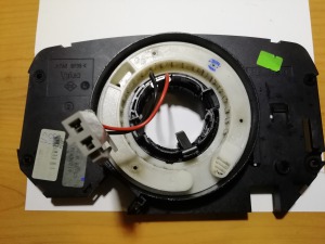

Szybki temat. Jak ustawić białe kółko w zwijaczu?
Poniżej zdjęcie. Tam gdzie jest niebieska kropka jest widoczna dziurka przez cały zwijacz. Czy to będzie poprawne ustawienie 0?
Tak na marginesie. Właśnie jestem na etapie montowania taśmy z aliexpress razem z wtyczkami.
Update:
Sprawa nie aktualna. niebieska kropka ma tak jakby wytłoczone "0" i to jest centrum. Wszystko złożone i polecam zamawiać z aliexpress całą taśmę, a nie lutować. Kosztuje niewiele więcej bo z darmową wysyłką wychodzi jakieś 80zł +-, więc wybrać taśmę do lutowania a taśmę kompletną..... Wiadomo :)

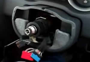

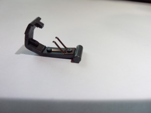

Witam wymieniałem sobie tasiemkę od poduszki i mam kilka pytań:
1) Wie ktoś może od czego są te trzy złącza na kierownicy? Rozkręcałem sobie kierownice i to małe ciemne złącze(najbardziej z lewej) było niepodpięte.

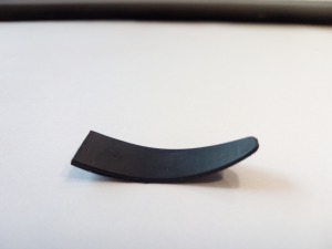

2) Po skręceniu wszystkiego została mi część która nie wiem zupełnie do czego służy. Wie ktoś może czy ona jest ważna?
3)To zakładam, że jest tym "plastikowym języczkiem" o którym czytałem na forum. Pewno trzeba go dokleić, żeby dobrze podawał taśme, prawda?
4) Błąd Airbag+Service po poprawnym podpięciu taśmy powinien:
a)sam zniknąć
b)zniknąć po odłączeniu akumulatora na chwile
c)Po zresetowaniu błędów komputera(Czy zwykły ELM jest w stanie skasować taki błąd, czy on kasuje tylko błędy silnika)
Z góry dzięki :)
Ad1) Niebieskie złącze-klakson, spryskiwacze
         Czerwone złącze- sygnały can - światła, kierunki itp
         Czarne-poduszka, tempomat
Ad2) blokada musi być założone wewnątrz zwijacza wzdłuż osi kierownicy
Ad3) tak
Ad4) odpowiedź a

Hmm, sytuacja się komplikuje trochę bardziej. Ponieważ przy wymianie tasiemki znalazłem jeszcze "nadprogramowe" oporniki. Dodając do tego fakt, że odpięte było czarne złącze od poduszki. To mam pewne wątpliwości czy moje auto faktycznie było bezwypadkowe i czy ma poduchy. Da sie jakoś samodzielnie sprawdzić czy poducha znajduje sie w aucie, czy też lepiej jechać do serwisu?
Oporniki przy taśmie mogły być by oszukać system nie naprawiając taśmy i pewnie to nie powiodło się stąd odpięta wtyczka. Wystrzelona poduszka pasażera rozerwałaby poszycie deski, byłoby to widoczne. Samą poduszkę pasażera obejrzysz po wyjęciu schowka przed pasażerem. Masz nową taśmę poskładaj tak by nic nie szurało, jak wszystkie elementy są prawidłowo podłączone błąd poduszek powinien sam zniknąć.
Faktycznie, poduszka była, albo coś bardzo ładnie poukładanego. Pomontowałem wszystko, oporniki wywaliłem. Złącze wpięte. Tasiemka działa. Dociśnięte pianką. Języczek sklejony. Blokade też zamontowałem, a error jak był tak jest i dziwne szuranie kierownicy(może od czegoś innego) dalej jest.
