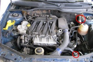

Mam taki mały problemik, a mianowicie w klimatyzacji miałem za mało czynnika więc znajomy mi "dobił". Okazało się, że przy chłodnicy jest przykręcona taka "puszeczka" w której jest zawór "o dużej średnicy od wysokiego ciśnienia" no i jest nieszczelny. Przy próbie poruszenia (czyli najpierw poluzowania) się ukręcił :evil: czy wymieniał ktoś z Was ten zaworek :mrgreen: no i czy po za serwisem idzie takie zaworki kupić (wysokie, niskie ciśnienie-też jest do wymiany) ;)
Jak ja bylem na przegladzie klimy to tez mi wymienili owy zaworek. Jesli jest nieszczelny to trzeba go wymienic a nie dokrecac na sile. Zaworek wyglada bardzo podobnie do tego stosowanego w kołach. Jesli pojedziesz do fachowców od klimy to powinni miec takie cos z tym ze jesli jest ukrecony to moze byc problem.
nie był dokręcany na siłę, przy próbie poluzowania się ukręcił. Zaworek o dużej średnicy dokręca się siłą 10Nm a małej średnicy 8Nm.
W układzie mam dwa zaworki (wyglądają jak wentylki) "zawór o dużej średnicy do wysokiego ciśnienia" i "zawór o małej średnicy do niskiego ciśnienia". Czy ktoś wie gdzie mogę takie zaworki poszukać ;) bo wciskając :mrgreen: nic nie mogę znaleźć, auto jak w moim opisie. Zdjęcie ściągnięte z netu, ale chodzi o pokazanie.
