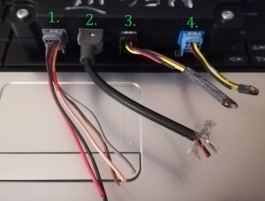

Chciałem dołożyć USB do swojej Megane III ( Radio Arkamys 3D bez navi, jest bluetooth, gałki na radiu a pod radiem złącze 2x chinch)
Zakupiłem C-BOX i przedłużkę USB, którą chciałbym umieścić w schowku.
Zanim rozbebeszę pół deski chciałbym mieć pewność co do podłączeń

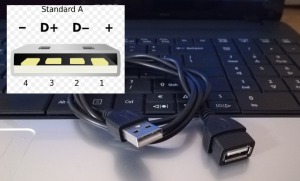

1. Ta wiązka z pięcioma kablami ma być podłączona przy radiu? Znalazłem Twój zestaw na sprzedaż, ale zdjęcie jest nieczytelne. Jest tam przewód: szary/brązowy/czerwony/pomarańczowy/czarny. Poratujesz proszę instrukcją gdzie to dokładnie podłączyć?
2. Cztery kable z tej wiązki lutujemy do przedłużki USB. Zielony i biały przewód idzie w dodatkowym ekranie. Przedzwoniłem je miernikiem i według numeracji z tej szarej kostki jest to odpowiednio: 1.czerwony 2.biały 3.zielony 4.czarny. Czy numery przewodów z tej kostki odpowiadają tym co na zdjęciu USB standard A?
3. Wypinam kostkę od złącza chich poniżej radia i podpinam tutaj ?
4. Chyba bezużyteczna kostka w moim przypadku
Mam nadzieję, że pomożesz
Dziękuję :)

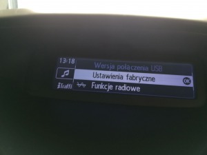

Udało się podłączyć moduł CBOX. Pozostaje teraz kwestia jego aktywacji. Znajomy mechanik aktywował mi opcję CBOX w radiu za pomocą komputera diagnostycznego AUTEL. Po tej operacji pojawiła mi się dodatkowa funkcja w ustawieniach radia ale jest ona na szaro więc nie da się w nią wejść.
Na podłączanym pendrivie nie pali sie dioda więc wygląda, że nie dochodzi do niego napięcie. Jestem pewny że wszystkie podłączenia wykonałem prawidłowo. Sprawdzałem  je kilka razy.

CBOX nr 280246043R z roku 2011. Nie świeci pendrive a funkcja jak na zdjęciu wyżej jest na szaro i nie da się w nią wejść.

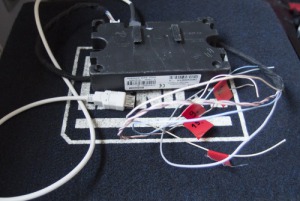

Żeby nie rozbierać znowu plastików, zamówiłem inny CBOX, tym razem o numerach 280240001R z roku 2009 czyli rocznik mojego auta. Sytuacja ta sama co wyżej.
x
Dla pewności sprawdźcie podłączenie:
x
x
szara kostka CBOX - Czarna duża kostka przy radiu:
x
7 - 12 MASA
3 -  15  PLUS
1- 13 OBD
2 - 9 OBD
4- 16
x
x
x
Kable od przedłużki USB lutowane kolor w kolor - przedzwonione miernikiem i jest przejście
Kable od szarej wtyczki również przedzwonione miernikiem i jest przejście
Czarna mała kostka co była wpięta w gniazdo Chinch, powędrowała do CBOXa
