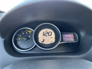

Pierwsze co to aktywowałem w liczniku i byłem zdziwiony że włączając przycisk na tempomat nie mam żadnej informacji więc szukałem przyuczenia we wtrysku. Czyżby licznik nie obsługiwał tempomatu?? Mam tą wersję bez diod

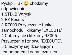

A więc, powalczyłem jeszcze clipem i zrobiłem reprog wtrysku na vin auta z tempomatem. Niestety nadal bez skutku, tak samo jak kolejne próby przyuczenia w clip. Postanowiłem jeszcze jako ostatnią deskę ratunku użyć pyclipa i zastosować procedurę jak w dci czyli: wtrysk->Rz reset->rz 09->wstecz->rz 05. I tu niespodzianka po przełączaniu przycisku tempomatu bo się  włącza 😁😁 Później tylko przyuczenie przycisków na kierownicy czyli przytrzymanie każdego przez 1 sekund i działa 🥳

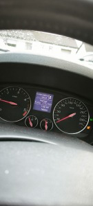

Laguna III tempomat widoczny lecz nie aktywny. Jak to aktywować? Pyclip widzi co robię z przełącznikiem,jednak zegary nie reagują. Miałem błąd czujnika pedału sprzęgła,ale usunął się bez problemu.Czujnik też reaguje na zmianę położenia według softu. W zakładce wtrysku nie mam komendy odpowiadającej za aktywacje. Komenda w zegarach resetuje licznik,ale tempomat jak nie działał tak nie działa.

Aktywacja tempomatu w sterowniku to RZ009 lub RZ047 zależnie od jego typu. Po jej uruchomieniu musisz wcisnąć na ponad sekundę przycisk od tempomatu w każdą pozycję. Jeśli chodzi o zegary to aby móc uruchomić tempomat PyRen'em musiałbyś poprawić polecenie, które jest tam wymienione z 2E01081020 na 2E010810. Najpierw edytujesz plik cache/SG0310463.p w katalogu pyren, zmieniasz <Request val="2E010810"> na <Request val="2E0108"> a następnie zmienasz <Param rank="1" type="n" pos="5" /> na <Param rank="1" type="n" pos="4" />. Potem edytujesz plik EcuRenault/Sessions/FG0310463.XML i tam zmienasz Correspondance value="20" na Correspondance value="10" tam gdzie masz wcześniej <Command name="C150". Następnie usuwasz plik cache/FG0310463.XML_PL.p i powinno działać. Prościej jednak będzie użyć DDT4ALL do tego celu. TdB_X91_rev19 -> Ecran Configuration TdB -> Configuration Générale -> Config Generale_RV/LV/ACC -> RV / LV -> RV/LV/ACC -> RAZ ECU pour prise en compte des modifications

Na sto procent jest nie aktywny w ECU gdyż sam pyclip podaje że obecny, lecz nie aktywny. Przyciski na kierownicy też widzi. Jest jakaś teoria na to czemu mógł się zdeaktywować? Na zagranicznych forach doczytałem że nawet procentowe rozrzedzenie oleju może go odłączyć. W scenicu kiedy uszkodziłem czujnik sprzęgła to po prostu wywalało mi błąd tempkmatu na zegarach. Natomiast w lagunie jest kompletne zero
