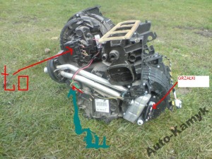

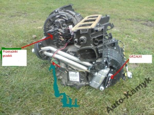

witman czy zainstalowałeś grzałki. W swoim Scenicu II mam gotowe już kable zamontowane seryjnie (są nawet bezpieczniki w komorze silnika do grzałek) i zastanawiam się czy po włożeniu przekaźników (jak są wiązki do grzałek to pewnie i miejsce na przekaźniki też) zadziałają lub czy może trzeba je włączyć w CLIPE.

Pamiętaj, że wersje z grzałkami mają inny alternator, w Scenicu z 2003 155A, chłodzony cieczą. Po włączeniu grzałek spadnie napięcie i pojawią się błędy wtrysku, ESP, hamulca postojowego itp.
