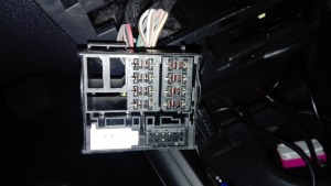

Witam. wytłumaczcie mi jedno czytam o przeróbce radia w MIII 2009r z normalnego czarnego bez pokręteł na takie z bluetoothem i coś mi tu nie gra.

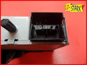

Mam złącze w samochodzie rys 1 a w wszystkich radiach z BT jest kostka takie rys 2.

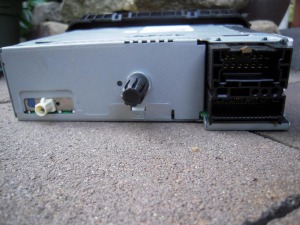

Przecież to nie pasuje, rys 3 to kostka mojego starego radia. Uświadomcie mnie jak to połączyć.
post-58285-0-68550100-1472650130_thumb.jpg post-58285-0-73790700-1472650145_thumb.jpgpost-58285-0-04969400-1472650159_thumb.jpg

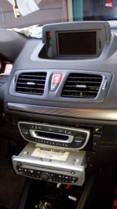

Przeszczep udany :) Wszystko gra wyśmienicie.Pozostało mi jeszcze tylko do szczęścia dołożenie mikrofonu.
Jak ktoś potrzebuje przy wymianie clipa i reprog to można do mnie pisać na PW.
Podziękowanie dla kolego cinasa za wytłumaczenie jak to zrobić :)

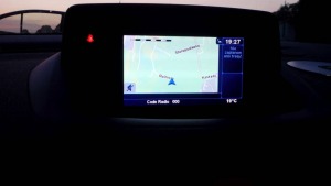

Witam,
Mam radio BT z 2 gałkami, nawigację tomtom, cboxa też.
Czy możliwa jest wymiana radia na niefabryczne?
Nie zależy mi na komunikatach głosowych nawigacji. Chciałbym tylko zachować możliwość korzystania z nawigacji. Czy ktoś próbował coś takiego zrobić?
