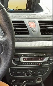

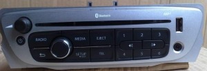

Witam forumowiczów.Posiadam płaskie czarne radio bez BT i noszę się z zamiarem wymiany na radio z gałkami i BT oraz dołożenie mikrofonu.Z racji tego,że w moim aucie jest nawigacja Carminat Live odpada wymiana wyświetlacza.Pozostaje zakup radia,mikrofonu i manetki do sterowania.Teraz moje pytanie do osób,które przerabiały swoje instalacje.Czy każda nawigacja wymaga przeprogramowania do współpracy z radiem z BT?Jeżeli chciałbym sprawdzić czy moja nawigacja wymaga konfiguracji zostaje CLIP czy jest to do sprawdzenia w opcjach navi?Z góry dziękuję za pomoc.

Dziękuję Cinas za odpowiedź.O ile wzrasta koszt przy wymianie na radio poliftowe(to z wbudowanym USB)?Coś wspominałeś we wcześniejszych postach o przeróbce instalacji w takim przypadku.Zastanawiałem się jeszcze nad wymianą Tom Toma Live na zwykłego Carminata.Czy oprócz tej funkcji live i możliwości edukacji starego Tom Toma są między nimi znaczące różnice?Odległość do Ciebie mam znaczną dlatego zapytam czy da się konfigurację zrobić na odległość?Wtedy problemem będzie tylko znalezienie w okolicy kogoś kto posiada CLIPa.

Jak wielu obecnych też chciałbym uzupełnić braki BT i zestawu głośnomówiącego w swoim aucie dodatkowo zaopatrując je w USB :)
Problemem może okazać się sprawa CLIPa. Najtańsze tego typu "zabawki" to koszt ok 600PLN, czy dobrze napisałem? Czy są może jakieś alternatywy?
W postach poniżej przeczytałem że jesteś na tyle miłym człowiekiem że czasem pomagasz zdalnie, problem w tym że bez tego "ustrojstwa" nie wiele się zdziała.
Proszę opisz mi bardzo ogólnie sytuację zdalnej pomocy (jestem ze śląska, a to jak wiesz dość daleko).
Obrazek1 - wymarzone radio
Obrazek2 - stan obecny
