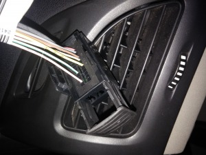

Witam wszystkich,
Na forum jestem zarejestrowany od dawna, ale byłem do tej pory jedynie "czytaczem" i zawsze znajdowałem potrzebne mi informacje dot. mojej poprzedniej meganki.
Jednak miesiąc temu kupiłem kolejną megankę (Megane III Generation z 2013r.) i tym razem niestety nie mogę znaleźć informacji mnie interesującej.
Interesuje mnie wymiana radia które jest w standardzie (fotka poniżej) na jakiekolwiek z BT i działającym zewnętrznym wyświetlaczem w desce (może navi?)
Czy jest to możliwe? Auto nie ma wbudowanego wyświetlacza pod "daszkiem" a jedynie dwie kontrolki - pasów i poduszki pasażera.
Pozdrawiam
Grzesiek

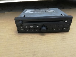

Cinas,
Dzięki za szybką odpowiedź.
Zrobiłem przeszukanie na znanym portalu aukcyjnym i wydaje mi się, że znalazłem coś odpowiedniego (wklejam zdjęcie)
Jednak takich odbiorników jest niewiele. Większy wybór jest w modelach przeznaczonych do Megane.
Chętnie wymieniłbym panel osłaniający radio i klimę i zainteresował się takimi właśnie radiami.
Nie mam karty, tylko kluczyk, więc pozostaje sprawa gniazda na kartę i przycisk Start na panelu, ale to jest szczegół.
Najbardziej niepokoi mnie "kabelkologia i kodowanie" :-)
Radio i daszek  już wyciągałem i wiem że kostki w radiu są inne niż w pozostałych modelach, a to co jest w miejscu wyświetlacza nie ma praktycznie nic z elektryki (jedna kostka 8 pin z kilkoma przewodami) więc przeróbka wiąże się chyba z koniecznością pociągnięcia dosyć dużej ilości kabli?
Pytanie:
Który model radia i wyświetlacza najłatwiej będzie dostosować (nie zależy mi na nawigacji ani USB)? A może przy takich przeróbkach nie ma to znaczenia?
Może posiadasz Takie zestawy?
Może istnieje możliwość dorobienia przejściówek i dodatkowej wiązki bez konieczności cięcia instalacji?
