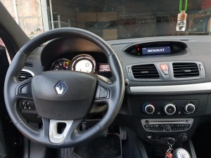

Podłączyłem radio (Bosh) z BT i jest problem. Po włączeniu radia zapala się navi ale nic nie słychać radio nie gra, nie pyta o kod. Jedynie można wysunąć CD i tyle. Pytanie: radio uwalone czy kwestia konfiguracji nawigacji do obsługi radia z BT ?
Jak rozróżnić czy radio z 2 wejściami antenowymi to arcamys czy bose ?
W liczniku zmienisz na R-2 programem ddtl i będziesz widział żądanie wpisania kodu. Po wpisaniu kodu radio będzie grało. By wpisać nowy win doradia musisz mieć kabel obd2 do multimediów.
Już się pogubiłem ;) Czy konkretny model radia ustawiamy w więcej niż jednym miejscu ?

Jak miałeś radio bez BT to zmiana konfiguracji ekranu aby wyświetlał radio
Zmiana konfiguracji ekranu czyli nawigacji ? Jeśli tak to muszę chyba wykonać przejściówkę bo nie mogę się z nim połączyć :(
Spoko luz ;) temat ogarnięty ;) przeszczep udany ;) pacjent żyje ;) wielkie dzięki za pomoc bez was by się nie udało. Najwięcej czasu zmarnowałem na szukanie po sklepach przedłużki odb2 żeby zrobić przejściówkę a skończyło się na rozebraniu samego interfejsu. Jeszcze raz wielkie dzięki. Pozdrawiam forumowiczów.
