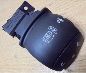

Mam pytanie odnośnie pilota wymieniłem radio na z BT i USB  po raz drugi pierwsze było od modelu z navi i oczywiście nie mogłem ustawić godziny ( standard ) i ten pilot 20191108_194340.thumb.jpg.8da072c106cd4e1d7d415c8732d287c1.jpg

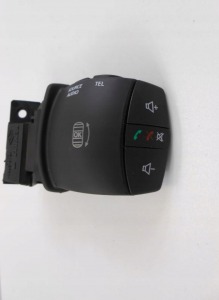

Oryginalny od początku obsługiwał radio jak i telefon wszystko było cacy działało także OK na rolce . Wymieniłem znowu radio ale teraz już takie jak powinno być czyli mam możliwość ustawienia godziny ale pilot nie obsługuje OK na rolce jak wejdę w menu nie działa rolka i nie mogę wejść w funkcje telefonu.  Oby dwa radia miały tą samą wersję oprogramowania  3.1.0.27 . Czy muszę wymienić pilota na takiego
Nr 255529492R i czy ten będzie dobry.  Będzie obsługiwał telefon i rolke razem z OK ? Proszę o pomoc .
To jaka cholera że oby dwa radia ten sam Soft jeden pilot a radio z samochodu gdzie była  navi było ok a radio z samochodu gdzie nie bylo navi  pilot  nie  obsługuje telefonu i rolka brak ok .

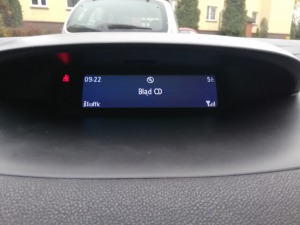

Witam, tak jak Lukrasi wymieniłem czarne bez bt na srebrne z bt. Albo mi się wydaje, albo dźwięk radia ciut gorszy. Łączy się z telefonem bez problemu, Spotify na wyświetlaczu nie widać ale gra. Problem stanowi cd, nic nie przyjmuje. Próbowałam mp3 jak i oryginalne audio, chwilę mieli i wypluwa, czasami potem nie chce przyjąć następnej płyty. Wyrzuca błąd cd, raz nawet "bateria rozladowana", tego to już w ogóle nie pojmuję. Czy ja coś nawywijałem, czy radio jest do bani?
