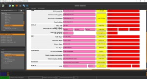

Nie mogę sobie poradzić z ddt4all i konfiguracją radia.
W kolumnie po prawej ciągle "no data"
Raz może jakieś informacje się zaciągnęły. kabel działa i łączy się z samochodem.
Przestawiłem radio display i temp ale po kliknięciu żebym podał fitting angle itp. - jak wpisuję to i tak nie chce wczytać.
Może wybieram zły ecu po lewej? (NFA 2.5 V0.3) ?? Kto pomoże?
Przeskanuj "lupą" i będziesz wiedział jakie masz ecu nawigacji, ewentualnie kliknij "odśwież". Widzę, że brakuje też strzałek do rozwinięcia opcji konfiguracji, może coś z programem?

Skaner powinien wykryć ecu: NFA2.5 v0.3 jeżeli nie masz R-link a tylko starszą nawigację. Do tego jeszcze Audio R_2 0.8v3.81 dla radia z wystającymi pokrętłami i ewentualnie Cbox V06.
Prawdę powiedziawszy to u mnie po skanowaniu lupą wykrywa tylko radio. Wiem, że mam nawigację NFA 2.5 więc to otwieram i elm327 odczytuje dane, numer, typ nawigacji itp. Otwórz ten ecu i sprawdź, może połączy się. To czy masz takie ecu w bazie danych możesz sprawdzić otwierając folder "ecus". Musisz mieć tam plik o nazwie: NFA2.5_V0.3_20110217T103617 lub podobny.
