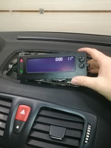

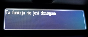

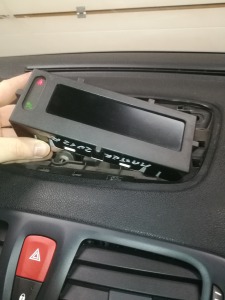

Przyszły dzisiaj dwie paczki. Radio z dwoma pokrętłami i wyświetlacz A3. Po zmianie wyświetlacz nic nie pokazuje poza kontrolkami od pasów. Radio jedynie wsuwa i wysuwa płytę. Teraz się dopatrzyłem że na wyświetlaczu jest napis Renault Master. Jakieś pomysły jak to odpalić?

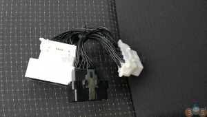

Z mojego rozeznania wynika, że ma to wyglądać jak na załączonej grafice
Perhaps it will be easier to make the adapter on the wire. The main task is to swap the pairs of wires:
6 – 13
12 – 14
A wracając do tematu - mając dostęp do Clipa v.170 (nie chińskiego) rozumiem, że bez połączenia z kalkulatorem multimediów nic nie jestem w stanie zrobić w tym temacie?
Taka właśnie przejściówka, clip powinien łączyć się z multimediami bezpośrednio i powinien wykryć Audio. Bez połączenia z kalkulatorem multimediów nic nie zmienisz.

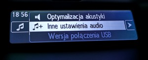

W menu radia jest na szaro dostępna funkcja Wersja połączenia USB ale nie da się w nią wejść. Jak wpinam różne pendrivy (od 4 do 16GB w formacie FAT32, to nie są one widziane)

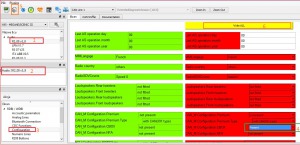

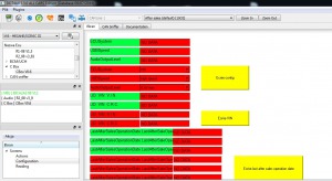

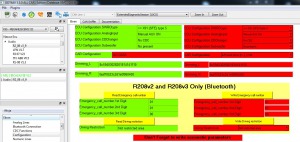

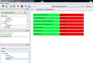

Cześć,

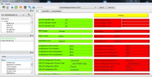

Po podłączeniu DDT4ALL przez przerobioną przejściówkę OBD mam parametry jak na poniższych screenach.
CBOX był już ustawiony na "present". Ekran nadal zamrożony i nie widzi pendrive.
Może należy wpisać w ustawienia CBOX mój nr VIN?
Powoli kończą mi się pomysły. Instalację na pewno wykonałem dobrze. Podstawienie innego modułu CBOX również nic nie wnosi ?
2021-03-13 10_36_10-DDT4All 5.5.0 ALL CARS Edition (Database 09_07_2019)   2.jpg  2021-03-13 10_38_36-DDT4All 5.5.0 ALL CARS Edition (Database 09_07_2019)  3.jpg  2021-03-13 10_42_15-DDT4All 5.5.0 ALL CARS Edition (Database 09_07_2019) vin cbox.jpg
2021-03-13 10_42_43-DDT4All 5.5.0 ALL CARS Edition (Database 09_07_2019) cbox.jpg

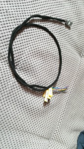

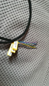

Pozostaje mi chyba nic innego jak przedzwonić miernikiem wiązkę przy samych kostkach, które wchodzą do CBOX'a. Może jakiś pin nie łączy?
Przy radiu na pewno wlutowałem się dobrze, bo już sprawdzały to po mnie 2 osoby i żadnego przewodu nie zamieniłem kolejnością.

Przedzwoniłem wiązkę.
Zrobiłem dodatkowe przedłużki z konektorów męskich i żeńskich na wypadek gdyby któraś kostka nie łączyła.
Sprawdziłem poprawność podłączenia przy radiu.
Bez poprawy
Generalnie przy wiązce nikt wcześniej nie grzebał, więc rozkładam ręce i nie mam już ani jednego pomysłu, żeby USB zadziałało.
