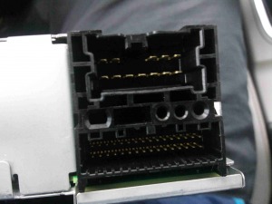

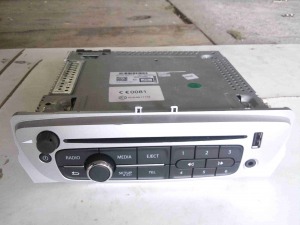

Witam !
Posiadam nowe radio to z wejściem USB i AUX na przednim panelu, chciałem je wymienić bo oryginalnie było to radio z wystającymi pokrętłami ale mam problem bo wejścia kostek do podłączenia są o innym kształcie. Proszę o pomoc jak mam podłączyć to radio ? Czy są jakiś przejściówki ?
Posiadam renault megane 2010r z fabryczną nawigacją.
Z góry dziękuję za pomoc.
